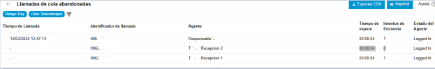

Tenemos una 3CX en V20 (pendiente sólo de la última actualización) en la que desde hace unos días un agente no recibe llamadas de cola. Hemos probado a loguear/desloguear el agente en cola sin éxito. Ocurre igual en las dos colas a las que pertenece ese agente. Probamos también a levantar la extensión en otro dispositivo, cambiamos la estrategia de sondeo etc y no hay forma. Por si resulta útil os dejo este pantallazo:
En este intento la cola estaba en "Timbrar en todas las extensiones", como véis Recepción 2 por algún motivo no se sondea...
Agradezco cualquier ayuda.

Las comprobaciones que me comentas están hechas. Es más, eliminé el agente de la cola y lo volví a añadir. Realicé el log out y log in tanto desde la cuenta del propio agente (accediendo yo con PWA) como desde la cuenta del gestor de cola. También desde el agente le dí a la Q para cerrar/iniciar sesión en la cola de llamadas.No conseguí efecto alguno. De hecho fíjate en el pantallazo de antes, aparece logged in en el reporte pero en cambio no se sondeó.
Esta noche se actualizará la 3CX a la última versión... a ver si por casualidad surte efecto. De lo contrario no veo más opción que eliminar la extensión y crearla de nuevo.

Finalmente hemos aplicado la última versión y todo ha vuelto a la normalidad. La extensión afectada ha vuelto a recibir llamadas de cola con normalidad. Igualmente tendremos el caso en observación.
Antes de actualizar recreamos la incidencia y capturé tráfico en la 3CX. Revisando la captura veo que la 3CX enviaba correctamente los Invite a los otros terminales de la cola pero en cambio no a la extensión afectada, con lo que a priori descarto culaquier problema con el terminal.

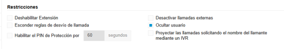

Desde la consulta de esta mañana creo que dí con el tema, pero sigo sin verlo claro del todo ya que las extensiones involucradas están configuradas igual pero reaccionan distinto. Parece que el efecto es por el check "Ocultar usuario"
Si mal no recuerdo, esto sólo impedía que el usuario no apareciese en las agendas, cosa que le interesa al cliente para que no aparezca nada en las agendas de los teléfonos de habitaciones.
En todo caso, lo tengo activado en las extensiones involucradas que salen en el pantallazo anterior, 2600, 2601, 2602 y no acabo de entender por qué sólo reacciona así la 2602:
Tener activo el campo de ocultar usuario hace que la extensión no muestre su presencia en el departamento y tampoco esté visible sobre el directorio, es así el comportamiento predeterminado de ese campo en el sp5.

Entonces imagino que es algún tipo de bug que las otras extensiones (2600, 2601) sí salgan en verde?
Ahora la pregunta es, ¿tengo alguna forma de que se muestre presencia pero que no aparezcan las extensiones en el directorio? Es la programación que me pidieron de origen en este hotel y debo dar alguna solución para que siga funcionando igual. ¿Jugando con departamentos y permisos quizá?
Muchas gracias.
No no hay algún respecto a eso, si hay extensiones con el campo de ocultar usuario intenta sacar la extensión de los departamentos, y luego de eso las vuelves a agregar. Este no se mostrará en la presencia del grupo y además de eso sobre la cola de llamada quedará en gris pues no está compartiendo presencia con nadie.
Al tener activo ocultar usuario este no estará visible en los menús de transferencia, agenda y no compartirá presencia.
