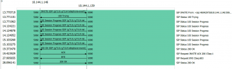

Nos recomendaron anteriormente que podíamos hacer una captura del trafico y hemos detectado lo siguiente:
Esta es una llamada normal, que hemos realizado desde el 3cx hacia un destino, sale por la troncal SIP que tenemos configurada sin ningún problema.
Y la siguiente, es una llamada utilizando la función de devolución, en donde veo que la llamada es terminada por el 3CX.
