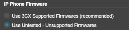

Hola, los firmware son suministrados por el fabricante, luego de eso hay un proceso de validación, esto puede demorar ya que depende mucho del fabricante de los mismos. Vos podés colocar el pbx a que use un firmware alternativo si así lo deseas.
De esa manera subas ese firmware y lo puedas cargar a los teléfonos.

y puedes indicarme donde encuentro la opcion que me mandas en la foto? no la encuentro por ningun sitio X-D. GRacias!
Hola Danielguy, en la consola de administración del pbx ingresa al menú de teléfonos ---- luego hacé clic en el botón de opciones y ahí podés habilitar la opción de usar firmware alternativo, luego de aplicar ese cambio entonces desde el mismo menú de teléfonos hacé clic en firmware y subes el archivo de firmware que deseas usar y así lo puedas enviar a los demás teléfonos.
