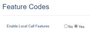

Buenos días, estamos usando teléfonos GrandStream con 3cx y va todo bien menos la limitación de 3cx con los desvíos, ya que no hay forma de hacer un desvío a un numero en concreto desde el mismo teléfono, la única opción es con los perfiles.
En los teléfonos GrandStream hay una opción para desviar todo a un número y no funciona si previamente no activas, si se activa desde el mismo teléfono se puede configurar el desvío,
cuando activo esta opción funciona el desvio directamente desde el teléfono, pero al reiniciar, se quita, queria saber si en el xml de la plantilla se puede modificar para que no cambie esta config.

El problema es que son 8 posibles números de desvío y los usuarios no tienen posibilidad de acceder a weblient, grand stream me ha hecho el favor y me ha dicho la linea en concreto para activar las Local Call Feautures,, he creado una plantillay se la he asignado al teléfono y me ha funcionado,
Lo que me gustaria es la definición de la plantilla, son mas de 22k lineas y es complejo, le pregune a GS y me dijo que son de 3cx, ellos tienen las suyas , pero no son iguales.
