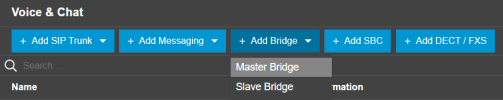

Otra pregunta adicional, trabajamos mucho con bridges. ¿Están disponibles como en v18? Tengo una 3cx en v20 y no soy capaz de encontrar la opción.
Los puentes están disponibles desde el menú Voz y Chat, si vas a tener centrales en puentes asegúrate de que estén en la misma versión todos.
